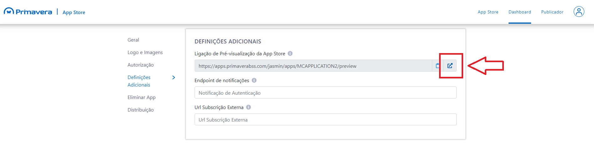

    Bom dia,
    O que provavelmente está a acontecer é que a aplicação não está associada à subscrição.
    Pelo que deve aceder as settings da app, aceder às definições adicionais, clicar no preview (step1.png).
    Depois clicar em Adicionar, no popup lançado selecionar a subscrição à qual pretende associar a app e clique em Adicionar (step2.png).
    Cumprimentos
