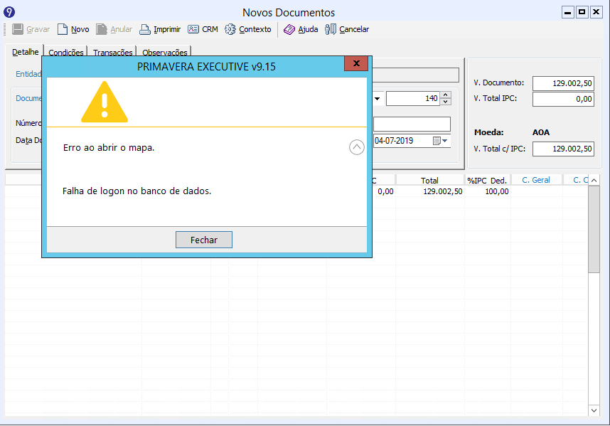

Saudações Pessoal
Fiz alterações no mapa, adicionei um subreport com algumas tabelas. Na minha máquina o mapa funciona normalmente mas quando coloco noutra máquina aparece a mensagem de erro “Falha de logon no banco de dados” . Alguém pode me ajudar a se safar dessa?

Olá Antonio
O que se passa é que a base de dados que ficou no report é a tua e não do cliente dai a falha de ligação. Usa como provider de base dados o "OLE DB PROVIDER FOR SQL".
