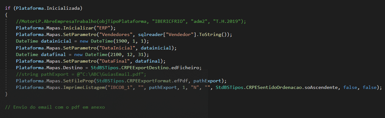

Boas, gostava se saber como imprimir o Mapa de Iva(IvaExp01), a partir de extensibilidade, adicionando assim uma data no parâmetro das Datas, ao abrir o mapa reparei que não tinha nada no parâmetros nem em record selection, verifiquei que é criada uma tabela temporária, existe alguma forma de implementar sem ter eu que explicitamente preencher a tabela, alguma ajuda?

Olá Tiago. Esse mapa tem um processamento interno e por isso é que usa uma tabela temporaria. Assim sendo não consegues usar esse mapa numa aplicação externa.
