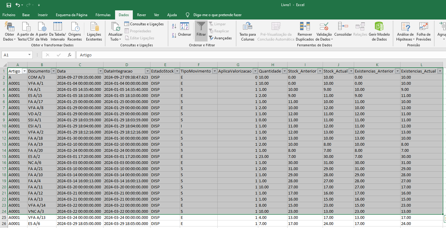

Bom dia,
Será que pretende algo deste género?

    Estive a testar uma outra maneira de ver isto pelo Excel usando a ferramenta  Power Query, podes assim ir filtrando por Data ou TipoMovimento os dados que pretendes visualizar.

      Usas a Ligação Analyses Services?
      10 meses e 2 semanas
      filipeferreira-2
        Não, apenas segues o processo normal indo até o separador Dados, depois Obter Dados -> Da Base de Dados -> A Partir de uma Base de Dados do SQL Server.
