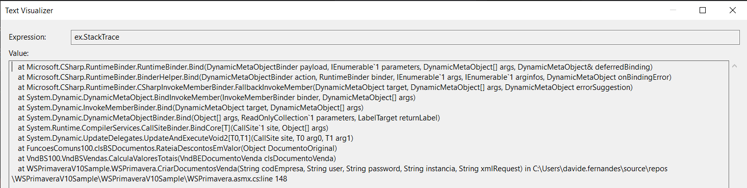

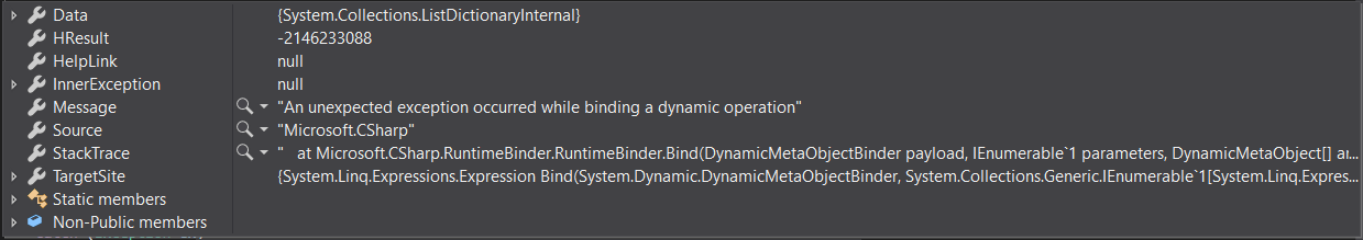

          Entretanto e apenas como teste passámos o código para C# contudo o erro aparece à mesma.
          O erro surge antes, no CalculaValoresTotais(). Caso essa linha de código seja comentada, o erro surge no Actualiza().
          Foi criado um documento de venda com dados hardcoded apenas para efeitos de teste. Os mesmos dados colocados no vosso projeto Sample de Vendas que está no Github, resultam na criação com sucesso do documento.
          Anexei um print com o código, bem como da excepção.
