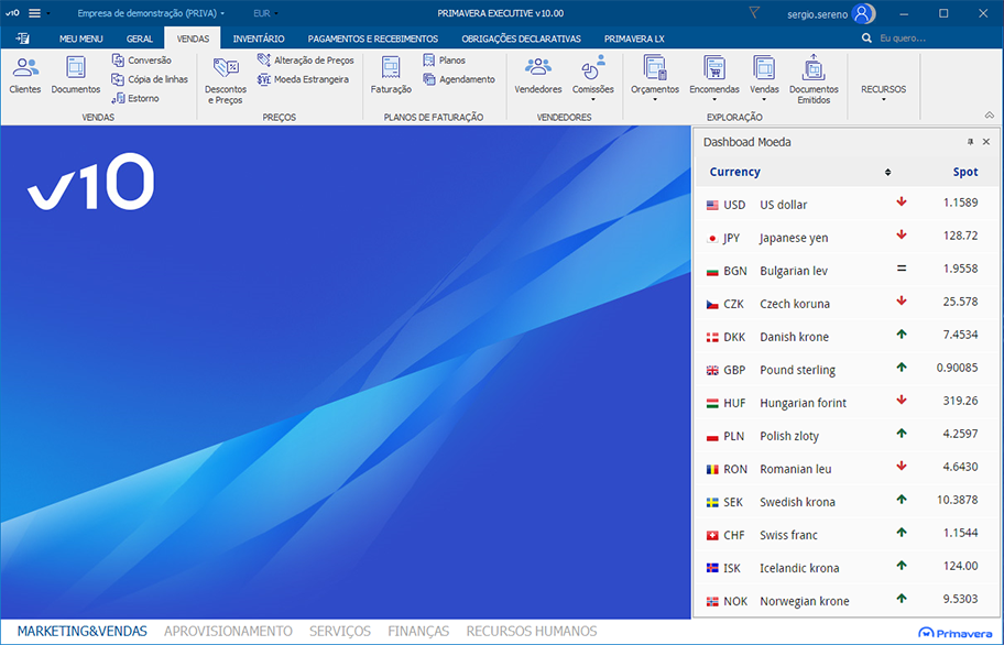

La tecnología de extensibilidad del ERP PRIMAVERA permite crear paneles de contexto cuyo contenido y presentación pueden ser totalmente controlados por el programador.
A diferencia de los paneles de información relacionada, que están necesariamente vinculados a una categoría de información y solo pueden ser llamados desde ella, los paneles de contexto pueden consultarse mediante código en cualquier lugar y en cualquier momento. Por ejemplo, es posible crear un panel que utilice un servicio web para mostrar el tipo de cambio de varias divisas frente al euro y mostrarlo al abrir el ERP.
 width=
Los paneles de contexto se crean a partir de formularios, es decir, basta con añadir a su extensión un formulario con el contenido a presentar y llamar al panel mediante la API PSO.DockingManager() .

    public class DashboardCambios:Plataforma
        public override void DepoisDeAbrirEmpresa(ExtensibilityEventArgs e)
            // Formulário com o serviço de cambios.
            UIDashboardCambios dashboard = new UIDashboardCambios ();
            if (PSO.DockingManager.Existe("ID_DashboadMoeda"))
                dashboard.UpdateCurrencies();
                PSO.DockingManager.ActualizaPainel("ID_DashboadMoeda", dashboard);
            else
                dashboard.LoadCurrencies();
                PSO.DockingManager.AbrePainel(StdBE100.StdBETipos.DockingEstilo.estiloDireita,
                                                300,
                                                0,
                                                "ID_DashboadMoeda",
                                                "Dashboad Moeda",
                                                dashboard);
