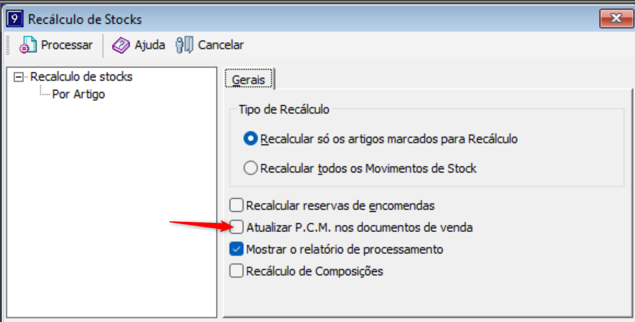

Ah, estou a perceber. Parece ser algo que a própria Primavera deveria estar a par por isso aconselho a reportar como bug, ou como pedido de funcionalidade; interessante que era algo que existia na versão 9 como pode ver na imagem abaixo e fazia exactamente o que está a pedir.
