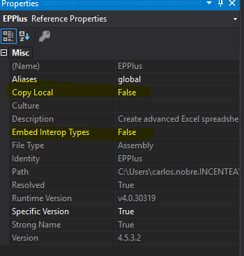

Bom dia, eu estou a usar a funcionalidade Epplus para criar e ler ficheiros excel numa das minhas classes no entanto quando tento executar a mesma é demonstrado um erro que não consegue carregar o ficheiro.
Já foi registada a Dll na máquina em questão mas mesmo assim demonstra o erro abaixo.
Estou a usar a Framework 4.7.2 e a utilizar a versão do Epplus compatível com a versão da Framewrok.
Não foi possível carregar o ficheiro ou assemblagem ‘EPPlus, Version=4.5.3.2, Culture=neutral, PublicKeyToken=ea159fdaa78159a1’ ou uma das respectivas dependências. O sistema não conseguiu localizar o ficheiro especificado.
Alguém já teve esta situação?

Boa tarde Sergio,
Já adicionei o assemblyResolve mas mesmo assim está  a dar-me o erro.
AssemblyResolve.
public class Geral
[STAThread]
static void Main()
AppDomain.CurrentDomain.AssemblyResolve += new ResolveEventHandler(CurrentDomain_AssemblyResolve);
static System.Reflection.Assembly CurrentDomain_AssemblyResolve(object sender, ResolveEventArgs args)
string assemblyFullName;
System.Reflection.AssemblyName assemblyName;
const string PRIMAVERA_FOLDER = "PRIMAVERA\SG100\Apl";
assemblyName = new System.Reflection.AssemblyName(args.Name);
assemblyFullName = System.IO.Path.Combine(System.IO.Path.Combine(System.Environment.GetFolderPath(Environment.SpecialFolder.ProgramFilesX86), PRIMAVERA_FOLDER), assemblyName.Name + ".dll");
if (System.IO.File.Exists(assemblyFullName))
return System.Reflection.Assembly.LoadFile(assemblyFullName);
else
return null;
Class que chama a dll do Epplus.

    O assembly resolver que tens, só carrega as DLL que estejam na pasta "...\PRIMAVERA\SG100\Apl". A Epplus está nessa pasta? Podes alterar o assembly resolver, para carregar a Epplus de uma directoria especifica.

        Partindo principio que está a usar a assembly dentro de um projecto de extensibilidade e ela (Epplus) não está a ser distribuida na pasta APLmas sim para outra localização então vai ser necessário montrar um assembly resolver.
        https://developers.ila.cegid.com/?s=resolver&post=4734
