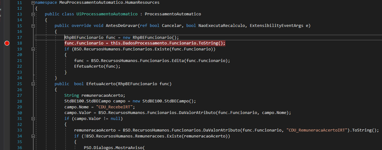

O problema consiste em carregar/preencher o objecto DadosProcessamento do funcionário (o mesmo está vazio na execução da dll), pois sem essses dados preenchidos não é possível fazer o processamento, a partir da linha 18.

Boa tarde,
Para efetuar um processamento através do processamento automático, o melhor será ver o exemplo disponível no projeto Primavera.HumanResources onde é mostrado como efetuar um processamento automático pela API.
Este projeto tem alguns exemplos sendo que um deles é o “Salary Processing”.

    Boa tarde, Agradeço desde já por dispensar o seu tempo para responder. Mas no meu caso os dados do processamento devem ser carregados pelo próprio primavera, e eu então usá-los. Pois o meu interesse é fazer um alteração sobre esses dados antes que o processamento ocorre.
