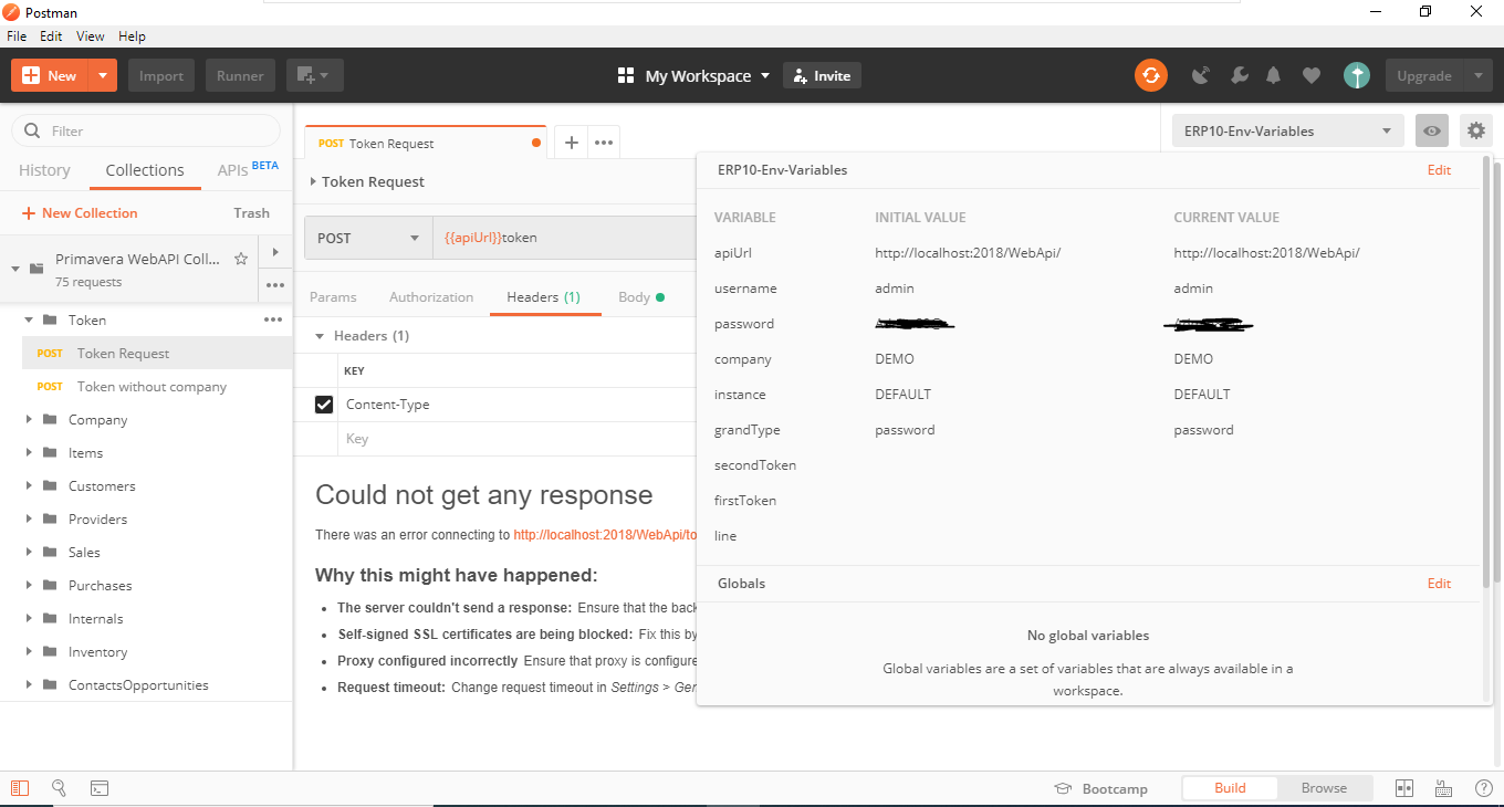

Não sei como configurar o IIS do v10 para proceder à integração e uso da WebAPI. Como posso configurá-lo ?

Como reinstalar a Web Api?... Aparece-me o mesmo erro. Já tentei de tudo...

    Olá Sérgio,
    Provavelmente isso aconteceria se o setup viesse com os ficheiros todos para que a intalação fosse completa, no entanto acho que é isso que não acontece porque, como pode ver, não consigo aceder ao token mesmo configurando as variáveis de ambiente.
    Não sei  se é por causa da autorização também, mas já mudei para Bearer Token e mantém-se o erro.

      Boa tarde, Pedro, o IIS foi instalado e configurado antes ou depois de se instalar a Web API? Experimenta re-instalar a Web API.

          Olá Pedro
          Não tens de fazer configurações especiais para a webapi funcionar, o setup trata de quase tudo.
          Vê estes artigos https://developers.ila.cegid.com/v10/?cat=recursos&subcat=web-api
