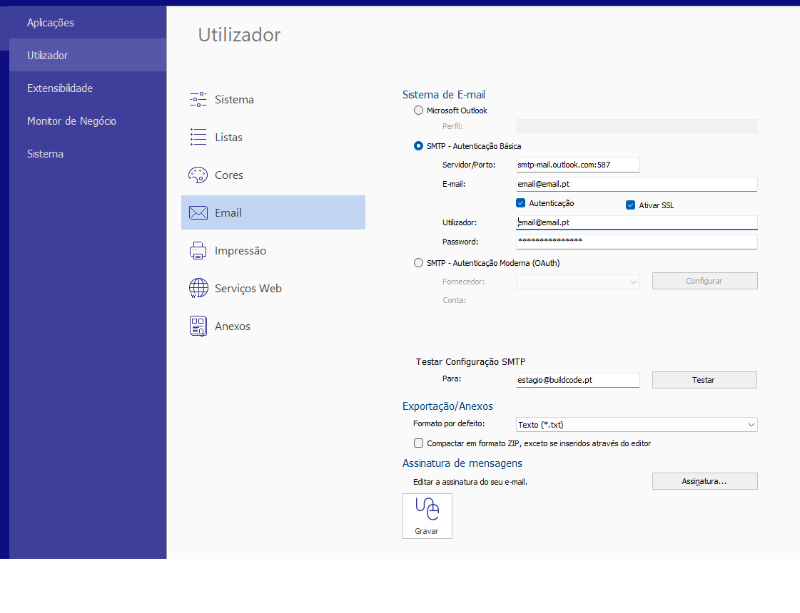

Bom dia,
Tínhamos aqui uma dúvida para verificar se era possível atualizar estes dados da configuração de e-mail via motores, visto que estes campos são carregados através do ficheiro Config.INI que está na pasta do primavera associado ao utilizador, e este ficheiro é carregado para o primavera antes do método de  “AntesDeAbrirEmpresa” e por isso não vale apena alterar o ficheiro nesse momento.  Via motores tem estes campos PSO.Mail.SMTPUser, mas não estão a ser preenchidos. Existe algum local onde estejam a ser preenchidos?

Boa tarde,
Pode ser configrado nestes campos:
PriEngine.Platform.Mail.SMTPServer = "smtp.gmail.com";
PriEngine.Platform.Mail.SMTPUser = "[email protected]";
PriEngine.Platform.Mail.SMTPPassword = "123456789";
PriEngine.Platform.Mail.EnviaMail(ParaQuem: "[email protected]", Assunto: "email.Subject4", Mensagem: body, MostraJanela: true);
