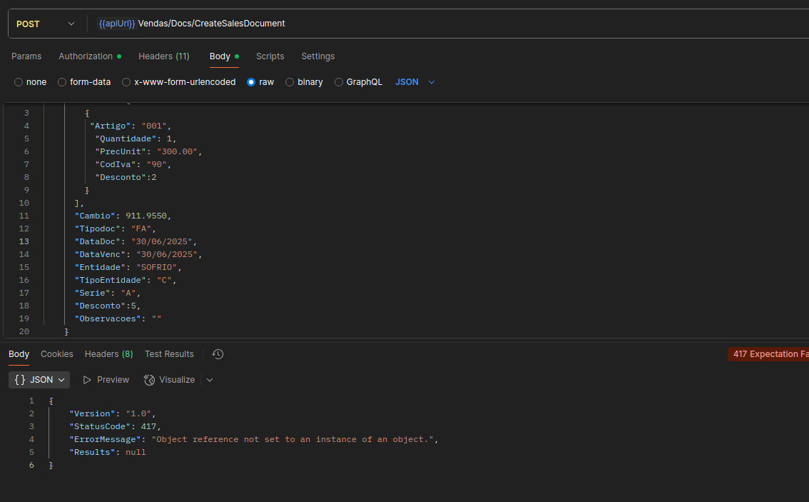

    Tentei utilizar esse endpoint e body e não me dá.
    Estou a usar PRIMAVERA ERP v10.0020 DEMO, WebAPI v2. Não consigo criar e não sei o porquê.
    No exemplo a entidade é "C001", mas quando uso-o, diz-me que essa entidade não existe.
    Envio por anexo a imagem do postman, alguém poderá ajudar-me?

        Trabalhe com Vendas/Docs/CreateSalesDocument
