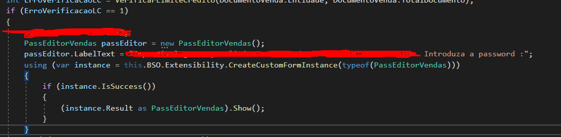

Bom dia,
Não consigo fazer os get and set nas label, queria mandar um texto e não é possível
Alguma ajuda?
V10

Bom dia,
using (var result = BSO.Extensibility.CreateCustomFormInstance(typeof(PriCustomForm3)))
if (result.IsSuccess())
(result.Result as PriCustomForm3).LabelText = "Teste";
(result.Result as PriCustomForm3).ShowDialog();
PSO.Dialogos.MostraMensagem(StdPlatBS100.StdBSTipos.TipoMsg.PRI_SimplesOk, (result.Result as PriCustomForm3).LabelText);
