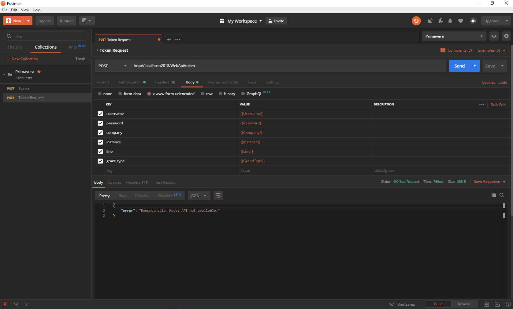

Testei a ligação a webAPI no entanto da o erro indicado na imagem, já validei e a licença está válida.

Boa tarde André, verifica se tens na licença os módulos TEC.API e TEC.MTR.

    Nos módulos da licença tenho no entanto no utilizador que estou a utilizar não aparece para colocar.

      Boa tarde,
      Estou exatamente com o mesmo problema.
      Têm solução?

        Segue o print com o licenciamento.
