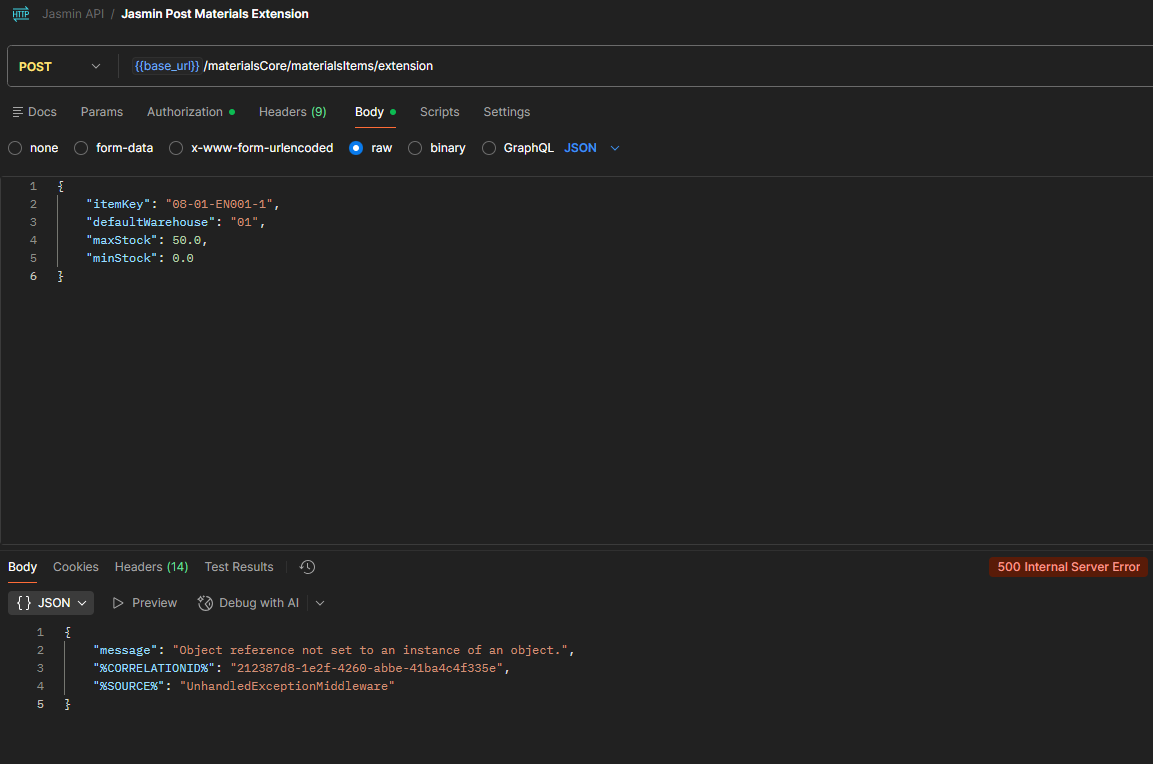

Bom dia,
Estou a tentar fazer um pedido POST via Web API para a extensão materials de um sales item já criado e não estou a conseguir. Estou a obter um erro interno do servidor. Envio em anexo um screenshot do pedido que estou a tentar realizar pelo postman.
Agradeço desde já qualquer ajuda.

Bom dia Paulo,
Aparentemente há um problema com a versão publicada da documentação da WebAPI.
No que diz respeito a extensões, a WebAPI foi revista e uniformizada há já bastante tempo.
Todas as resources de extenções passaram a conter os atributos BaseEntityKey e BaseEntityId para conterem respectivamente a Key e Id (caso necessário) da entidade base.
Neste caso, basta alterar o body e substituir o “itemKey” por “baseEntityKey

    Pelo erro parece que o Primavera está a tentar usar um objecto que não está definido, não penso que haja muito que possa fazer. Reporte à Primavera para eles darem um olho
