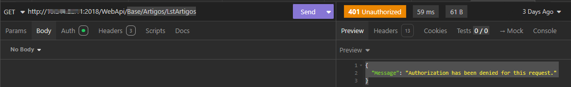

Saudações,
Alguém já passou por um problema similar?
Consigo obter o token mas quando tento aceder aos endpoints tento o erro que está na imagem.

Boa tarde,
Já venho tarde mas espero que ajude,
Este mesmo problema aconteceu-me antes de activar a licença para a WebAPI. Depois da licença da WebAPI ficar activada, passou a funcionar correctamente. Abraço.

    Saudações, Marco Desde já obrigado, a tua resposta chegou mesmo a tempo de me salvar a vida. Pode por gentileza indicar-me qual foi a licença que teve de adicionar? A API Standard Edition ou a Web API Full Edition ?

      @docetapedro No meu caso foi a Web API Full edition, mas não sei se neste caso aplica-se apenas ter a API Standard edition.

        Era a API Standard Edition e já consegui superar o problema.

          Bom dia,
          Este parece causado por falta de token ou token expirado. Configure por bearer token.
          Além disto valide também permissões de acesso do utilizador e da empresa.

            Bom dia, companheiro. Token expirado está fora de hipótese por uma razão muito simples, são tokens que estão a ser utilizados segundos após a geração deles, é mais provável que seja alguma permissão do utilizador. Vou validar os acessos/permissões do utilizador que me foi concedido... Mas ainda tem algo muito estranho que é: o template do swagger tbm não está disponível

              Acabei de validar e o utilizador é administrador e tecnico
