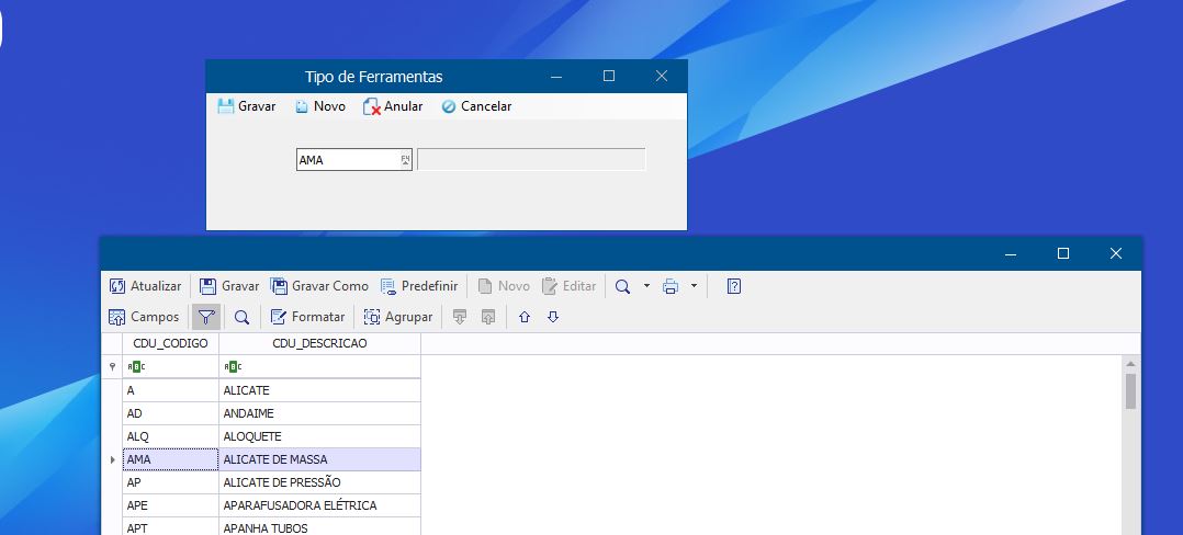

Boa tarde,
Ao usar o controlo F4TabelasSQL como descrito acima, está a funcionar parcialmente, consegui aceder a TDU que pretendia e o campo chave é preenchido depois de selecionar um registo, mas o campo descrição não está ser preenchido e fica sempre com o aspeto inativo.
Será possível ter acesso ao campo descrição? até de modo a editar o valor do registo selecionado?
private void FrmTipoDeFerramenta_Load(object sender, EventArgs e)
InicializaSDKContexto();
f42.Caption = "Codigo:";
this.f42.AliasCampoChave = "CDU_Codigo";
this.f42.CampoChave = "CDU_Codigo";
this.f42.CampoDescricao = "CDU_Descricao";
this.f42.Caption = "Código:";
this.f42.MostraCaption = true;
this.f42.SelectionFormula = "SELECT CDU_Codigo, CDU_Descricao FROM TDU_TipoFerramenta";
f42.Enabled = true;
f42.Inicializa(sdkContexto);

    Boa tarde,
    Para este tipo de tabelas deve ser usado o controlo F4TabelaSQL, inicializado da seguinte forma:
    f4TabelaSQL1.AliasCampoChave = "CDU_Tipo";
    f4TabelaSQL1.CampoChave = "CDU_Tipo";
    f4TabelaSQL1.CampoDescricao = "CDU_Descricao";
    f4TabelaSQL1.Caption = "Tipos";
    f4TabelaSQL1.SelectionFormula = "select CDU_Tipo, CDU_Descricao from TDU_Tipos";
    f4TabelaSQL1.Inicializa(PriSDKContext.SdkContext);
