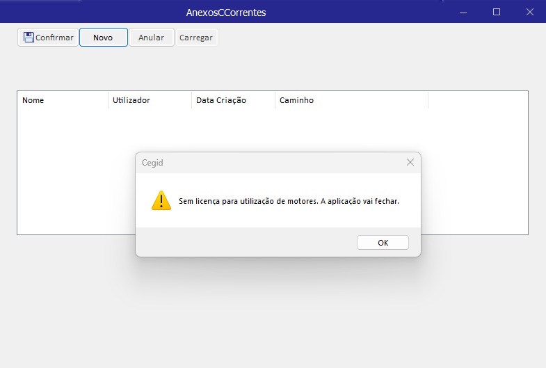

Eu fiz um formulário que permite carregar ficheiros externos a aplicação e associar a um documento, porém quando implemento o desenvolvimento a um cliente com uma licença TEC.PEX apenas, não me permite carregar nenhum ficheiro e fecha a aplicação.
Será que o erro apresentado na imagem tem haver com a a falta da licença TEC.API porque eu já tenho a licença TEC.PEX que me permite carregar as .DLL

    Olá, a "TEC.API" é para a WebAPI.
    No teu caso será necessário a "TEC.PEX - PEX Advanced".
    O que deves ter é a "TEC.PEX.ST - PEX Compatibility".
