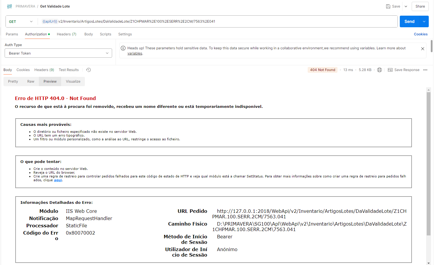

Pretende-se consultar a informação de um Lote de um artigo, chamando o Endpoint {{apiUrl}}v2/Inventario/ArtigosLotes/DaValidadeLote/ e passando como parametro o codigo do artigo e o lote.
Acontece que o codigo do artigo possui um . e o lote também, gerando erro de Recurso Não existente.
Se for efectuado um pedido para um artigo/lote sem o “.” funciona bem.
Já se tentou substituir o “.” por %2E mas o erro continua.
Alguma sugestão para ultrapassar a situação?

Boa tarde,
Este Endpoint está a funcionar nas versões atuais, com o cenário indicado numa Demo.
Validar ainda  no swagger e comparar com outra máquina a ver se tem comportamento identico.
Ver impacto das definições regionais por causa do ponto.
Validar reinstalar a WebApi renomeando a pasta de instalação.
