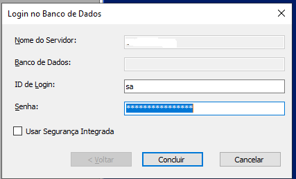

Erro na abertura de mapa de utilizador
37 visualizações
Foram desenvolvidos outros mapas da mesma forma, no entanto, este em específico apresenta um erro e, mesmo com as credenciais de ligação à base de dados corretamente introduzidas, continua sem conseguir estabelecer ligação.

Bom dia, verifique se foi alterada a forma como inicializam a plataforma (IP ou nome do servidor).
As tabelas contidas nos mapas poderão ter links para uma determinada instância, que precisam de ser atualizados sempre que o Crystal não a consegue encontrar.
