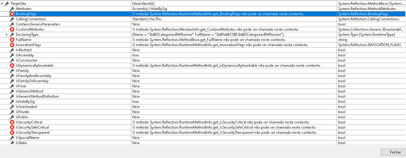

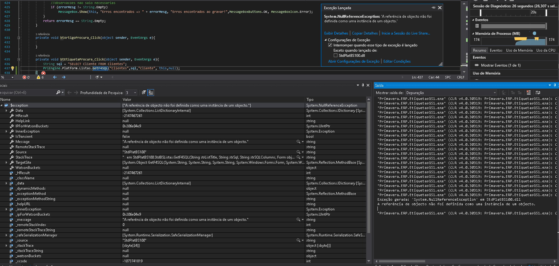

        Bom dia. Utilizei o Primavera.ERP.Sample. No entanto sempre que utilizo essa função dá-me erro.... ver imagem em anexo do erro no Visual Studio: "Exceção gerada: 'System.NullReferenceException' em StdPlatBS100.dll A referência de objecto não foi definida como uma instância de um objecto." O código é muito simples: String sql = "SELECT Cliente FROM Clientes"; PriEngine.Platform.Listas.GetF4SQL("Clientes",sql,"Cliente", this,null); Ver imagem de erro no Visual Studio no anexo da resposta.
        3 anos e 11 meses
        josmendes-2
          O erro em especifico no Visual Studio: + DeclaringType {Name = "StdBSCategoriasBWRunner" FullName = "StdPlatBS100.StdBSCategoriasBWRunner"} System.Type {System.RuntimeType} FullName O método System.Reflection.MethodBase.get_FullName não pode ser chamado neste contexto. string InvocationFlags O método System.Reflection.RuntimeMethodInfo.get_InvocationFlags não pode ser chamado neste contexto. System.Reflection.INVOCATION_FLAGS IsAbstract false bool IsAssembly true bool IsConstructor false bool IsDynamicallyInvokable O método System.Reflection.RuntimeMethodInfo.get_IsDynamicallyInvokable não pode ser chamado neste contexto. bool IsFamily false bool IsFamilyAndAssembly false bool IsFamilyOrAssembly false bool IsFinal false bool IsGenericMethod false bool IsGenericMethodDefinition false bool IsHideBySig true bool IsOverloaded false bool IsPrivate false bool IsPublic false bool IsSecurityCritical O método System.Reflection.RuntimeMethodInfo.get_IsSecurityCritical não pode ser chamado neste contexto. bool IsSecuritySafeCritical O método System.Reflection.RuntimeMethodInfo.get_IsSecuritySafeCritical não pode ser chamado neste contexto. bool IsSecurityTransparent O método System.Reflection.RuntimeMethodInfo.get_IsSecurityTransparent não pode ser chamado neste contexto. bool IsSpecialName false bool IsStatic false bool IsVirtual false bool MemberType Method System.Reflection.MemberTypes MetadataToken 100672564 int + MethodHandle {System.RuntimeMethodHandle} System.RuntimeMethodHandle MethodImplementationFlags O método System.Reflection.MethodBase.get_MethodImplementationFlags não pode ser chamado neste contexto. System.Reflection.MethodImplAttributes + Module {StdPlatBS100.dll} System.Reflection.Module {System.Reflection.RuntimeModule} Name "Abort" string + ReflectedType '((System.Reflection.RuntimeMethodInfo)($exception).TargetSite).ReflectedType' gerou uma exceção do tipo 'System.NotSupportedException' System.Type {System.NotSupportedException} ReflectedTypeInternal O método System.Reflection.RuntimeMethodInfo.get_ReflectedTypeInternal não pode ser chamado neste contexto. System.RuntimeType RemotingCache O método System.Reflection.RuntimeMethodInfo.get_RemotingCache não pode ser chamado neste contexto. System.Runtime.Remoting.Metadata.RemotingMethodCachedData
