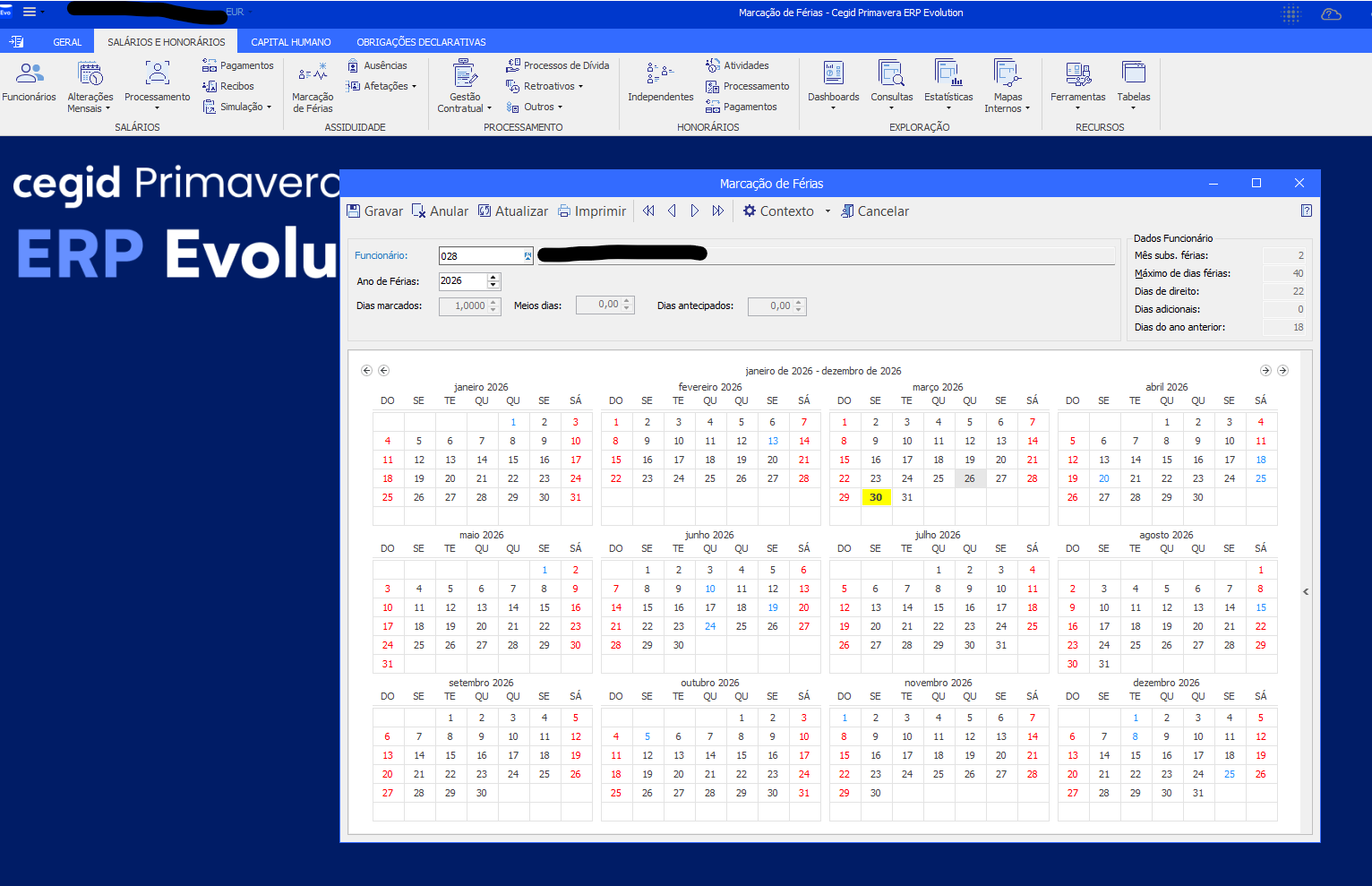

Já tenho o método a funcionar:
post /RecursosHumanos/Ferias/GravaFeriasFuncionario/{sFuncionario}/{iAno}/{iAnoCalendario}/{bMarcacaoEmLote}/{sIdAssocGDOC}/{sErroValidacao}
Exemplo:
http://localhost:2019/RecursosHumanos/Ferias/GravaFeriasFuncionario/028/2026/2026/false/332F59BA-C5AE-439F-BC1B-4D28F4259759/teste
Onde o objFerias pode ser o seguinte:
    "Ano": 2026,
    "Funcionario": "028",
    "DataFeria": "2026-03-30T00:00:00",
    "EstadoGozo": false,
    "OriginouFalta": true,
    "TipoMarcacao": 1,
    "OriginouFaltaSubAlim": true,
    "Duracao": 1,
    "NumProcessamento": 0,
    "Acerto": 0,
    "Origem": 0
