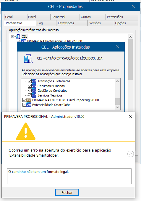

Agora a extensibilidade é reconhecida no Administrador no entanto ao adicionar a extensibilidade a uma empresa é apresentado o erro "O caminho não tem um formato legal", tal como podem ver na imagem em anexo. O caminhos indicados estão correctos, aliás estão exactamente iguais aos caminhos de outros módulos existentes no runtime.config.
Podem ajudar?

    Bom dia, Qual a estrutura correta da entrada no runtime.config para que um desenvolvimento seja reconhecido no administrador, isto na versão V10.10. A que indiquei no comentário anterior apresenta o erro "O caminho não tem um formato legal". Podem dar uma ajuda nesta questão já que não encontro esta informação em lado nenhum.

      Olá Paulo deves converter as entradas que tens no registo para a tua aplicação e adicionalas ao ficheiro "runtime.config" que tens na pasta APL.
