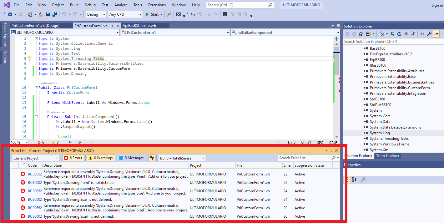

Ao compilar projeto em VB.NET para a versão V10 que contém um Primavera Custom Form, verifico que quando o coloco em funcionamento no ERP não aparece qualquer componente (textbox, botões, etc). O formulário surge completamente vazio.
A compilação ocorre sem problemas, sendo que a única situação que me obriga é a referenciar a dll SYSTEM.DRAWING. Depois de referenciar esta dll consigo fazer Build sem qualquer erro.
Já testei esta situação em ambiente Visual Studio 2019 e 2017, (com framework 4.7.1 e 4.7.2).

        O Anexo que não consegui adicionar à pergunta.
