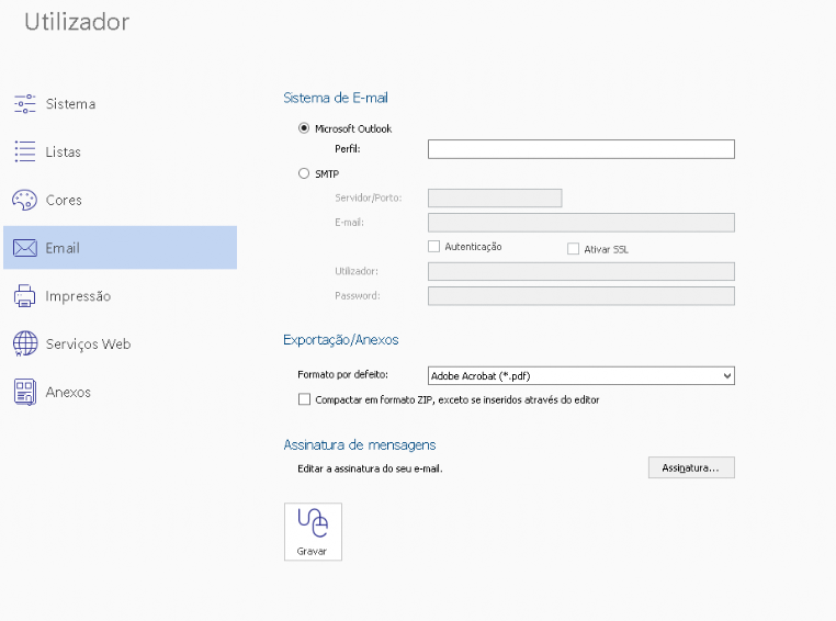

♥ 0 | Bom dia, Temos um desenvolvimento para a V10 que faz a impressão de um documento de venda com o seguinte código: Globals.PRIContexto.BSO.Vendas.Documentos.ImprimeDocumento(TipoDoc, Serie, NumDoc, Filial, 3, string.Empty, false, Path) Na V10 o ficheiro era gerado no Path indicado sem problemas. Na V10.10 a função ImprimeDocumento devolve false e simplesmente não gera o ficheiro, não apresentado qualquer erro… Podem ajudar? Marcado como spam |
Resposta privada O mesmo erro acontece. Mesmo alterando nas configurações, não imprime o documento em PDF. Obrigado. Marcado como spam | |
Resposta privada Bom dia Sérgio, Marcado como spam | |
Resposta privada Olá Paulo Isso foi uma alteração deliberada (não comunicada), porque não faz sentido exportar/imprimir sempre em PDF quando nas configurações do utilizador está especificado outro formato. Assim tens para já indicar formato PDF nas definições do utilizador. Marcado como spam |
