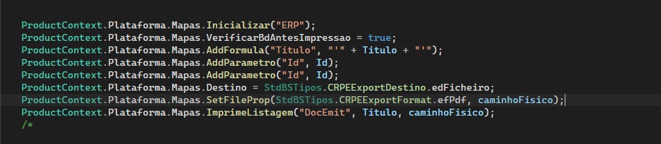

Estou com o problema para fazer a impressão de um mapa feito a medida.

Boas,
já experimentou fazer como o erro pede e definir os parâmetros para que o programa não tente abrir um modal?

    Olá Ricardo, Podes explicar me como fazer isso?

      Olá, não reparei que isto era da WebAPI. O problema aqui já é um com muitos anos em que o Primavera lança um erro por alguma razão, mas fá-lo numa janela modal do Windows Forms. Dá erro porque ele tenta abrir a janela na aplicação nativa, mas isto é um pedido HTTP. Pelo que me lembro, isto nunca foi resolvido como deve ser. Tente abrir o Primavera e imprimir a listagem exactamente com os mesmos parâmetros, ou até fazê-lo num projecto de extensibilidade para a aplicação (.NET); quase de certeza que vai ter um erro algures na impressão. Ele podia dar erro a abrir o tal modal, mas mesmo assim dar os detalhes do erro mas infelizmente isso não acontece.
