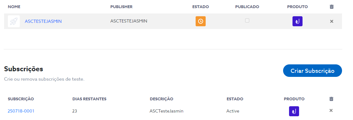

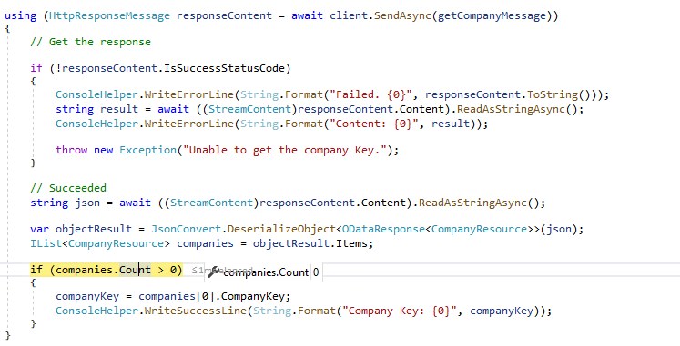

Estou exactamente como mesmo problema "Unable to get the company Key."
Anexo ficheiros para explicação dos passos já efetuados, pelo debug da aplicação estou a conseguir o AcessToken
mas depois não consigo obter a lista de empresas.

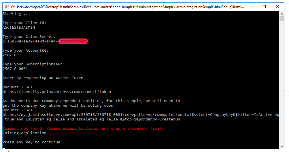

    Como é referido na mensagem apresentada na imagem que colocas (DadosTentativa) é necessário aceder ao Jasmin e criar uma empresa antes de utilizar este sample. Não faria qualquer sentido criarmos a empresa através do sample.

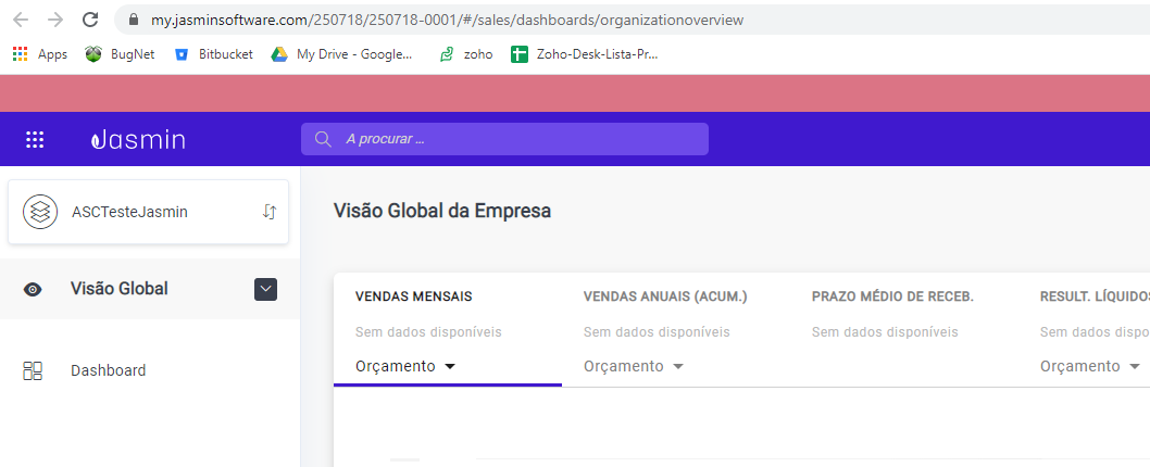

      Bom dia,
      Estou a ter a mesma dificuldade. No meu caso estou a utilizar uma subscrição de teste com uma empresa de teste.
      Failed. StatusCode: 403, ReasonPhrase: 'Forbidden', Version: 1.1, Content: System.Net.Http.StreamContent, Headers:
      Através do portal Jasmin criei uma fatura de teste sem problema.
