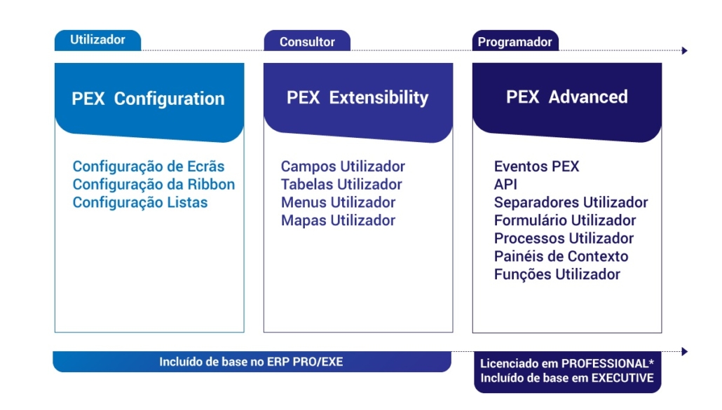

Tenho um cliente que na V9 tinha uma rotina agendada para consulta de informação e envio de emails e na altura estávamos a fazer através da API da Plataforma.
Ao migrar para a V10, o cliente adquiriu a Licença PEX.Advanced porque  necessitávamos de criar algumas interfaces, e quando fomos migrar as rotinas por API para V10 deu informação que não tinha licença de motores.
A Licenca PEX.Advance não permite utilizar a API?

PEX para utilização dentro do ERP, API (ex-motores) para utilização externa.
Mais informação
https://developers.ila.cegid.com/faqs/?faqs_cat=530

    @pauloalexandremestregonalvesdinis mas na documentação da Licença Pex Advanced refere que inclui API, dai a minha duvida.
