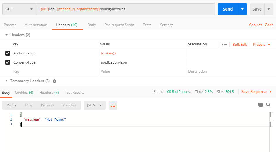

Depois de obter o token estou a tentar fazer um pedido get e dá este erro:
“message”: “Not Found”
com status 400 Bad Request
estou a usar o url : {{url}}/api/{{tenant}}/{{organization}}/billing/invoices
com as variáveis preenchidas e com o token no header
Será que me poderiam ajudar? O que me poderá faltar?

Qual é o URL completo desse pedido? Variavél {{url}}, {{tenant}}/{{organization}}
6 anos e 1 mês
sergiosereno
    url - https://my.jasminsoftware.com tenant - 232533 organization - 232533-001
    6 anos e 1 mês

      Bom dia,
      sugiro que antes de utilizar as variáveis faça o pedido completo no POSTMAN sem as variáveis. Exemplo:
      https://my.jasminsoftware.com/api/232533/232533-001/billing/invoices
      Também me parece que não deverá ser 232533-001, ou seja, tem uma variável errada.

        Obrigada pela resposta, já tinha conseguido solucionar o meu problema, tinha a ver com essa variável, faltava um 0. Mas obrigada!

          Está aqui um print para demonstrar melhor!
