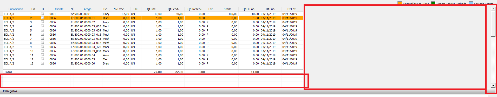

Boa tarde,
envio uma imagem em anexo para suporte as minhas questões:
1 – É possível que ao carregar uma grelha só de leitura não apareçam N linhas em branco após a última linha com dados? Gostava de evitar o aparecimento desnecessário da scrollbar vertical.
2 – Existe alguma função para ajustar a largura de todas as colunas ao texto apresentado?
3 – Existe alguma maneira das colunas se ajustarem ao tamanho da grelha para evitar partes em branco?

Respondendo às questões:
1 - Igualando o MaxRows ao DataRowCtn;
priGrelha1.Grelha.MaxRows = priGrelha1.Grelha.DataRowCnt;
2 - Que eu tenha conhecimento não existe, mas na documentação da fpSpread pode existir algo que fale disso. Caso haja, a forma de aceder à grelha dentro do controlo é pela propriedade priGrelha1.Grelha.
3 - RedimencionaColunaGrelha;
priGrelha1.RedimencionaColunaGrelha();
