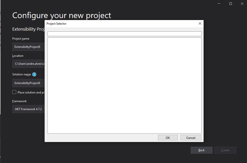

A partir da ultima atualização quando crio um novo projeto de extensibilidade ou adiciono uma customClass a página em que posso escolher o que adicionar encontra-se em branco sem possibilidade de escolha de editores ou fichas, segue em anexo a imagem.
Conseguem ajudar?

Isso é apenas indicar nas opções do visual studio qual o caminho onde está a tua instação do primavera.
Podes consultar sempre o artigo COMO CONFIGURAR O AMBIENTE DE DESENVOLVIMENTO PARA AUTOMATIZAR O REGISTO DE EXTENSÕES aqui que explica isso.

    FEITO!!! Obrigado
