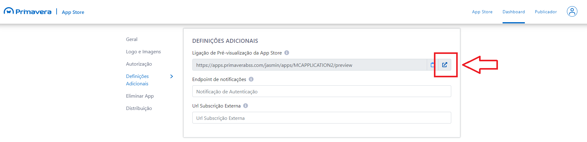

        Boa tarde,
        O que provavelmente está a acontecer é que a aplicação não está associada à subscrição.
        Pelo que deve aceder as settings da app, aceder às definições adicionais, clicar no preview (step1.png).

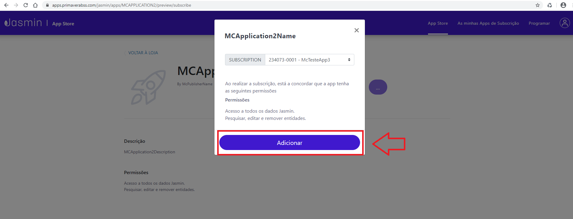

        Depois clicar em Adicionar, no popup lançado selecionar a subscrição à qual pretende associar a app e clique em Adicionar (step2.png).

          Era precisamente isto, obrigado!
