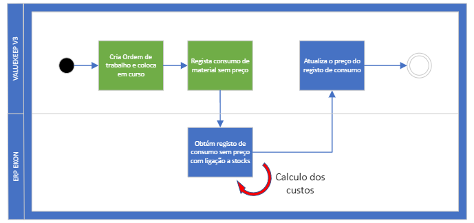

Processo de consumo de material sem saída de stock na ordem de trabalho
Última alteração a 13/01/2025
A imagem abaixo apresenta o fluxo de integração do consumo de material e consumo de material ao abrigo do contrato que não registam saída de stock na ordem de trabalho.
A verde estão as ações que necessitam de intervenção do utilizador, a azul estão as ações automáticas de sistema.
