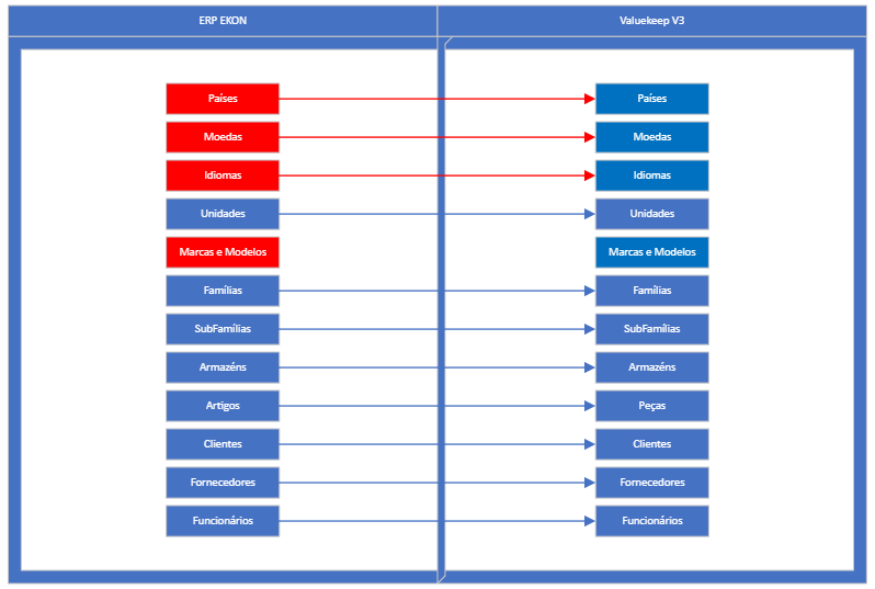

A integração dos dados mestre apenas é feita no sentido ERP PRIMAVERA -> Valuekeep.
O fluxo abaixo apresenta as tabelas de dados mestre que são sincronizadas do ERP para o Valuekeep. A vermelho estão as entidades que ainda não existe sincronização.
Nota: Marcas e Modelos não existem no ERP Ekon, os dados podem ser convertidos por Familias e Subfamilias e o controlo através de campos de utilizador.
