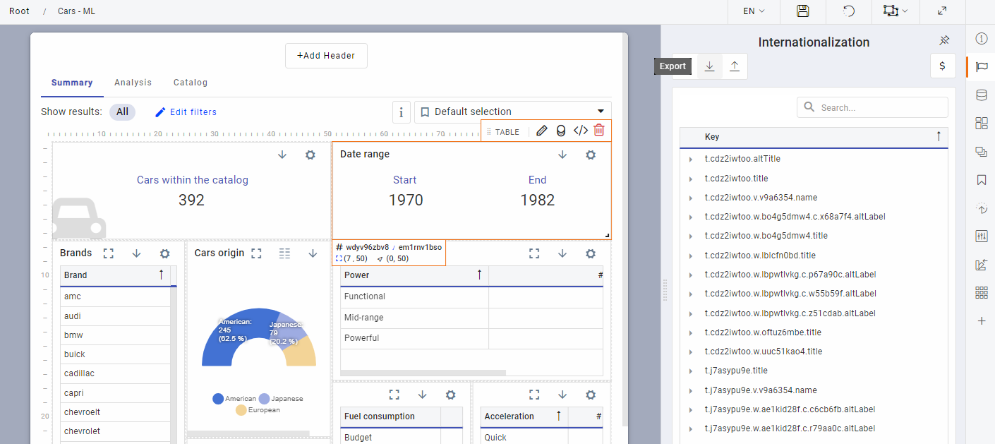

Exportação de etiquetas multilingues
As etiquetas multilingues de um dashboard ou dataset podem ser exportadas e importadas. Os ficheiros são um contentor "".zip"" com tantos ficheiros "".xliff"" quantos os idiomas incluídos, exceto o idioma por omissão, que é tomado como referência.
Menu para exportação de etiquetas internacionalizadas

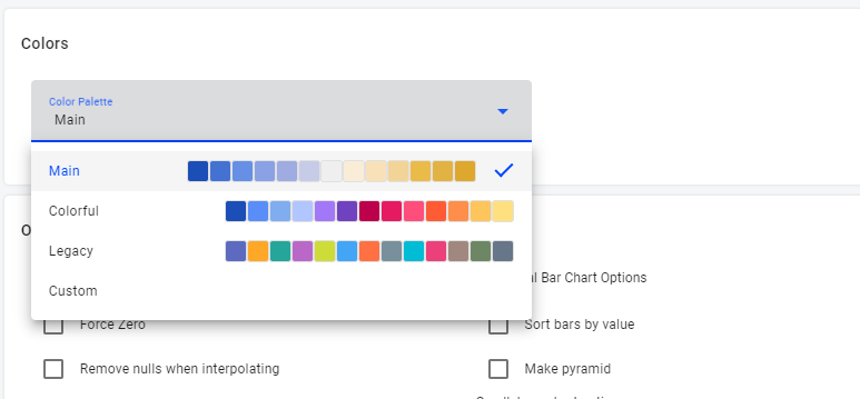

Paleta de cores da empresa
A paleta de cores principal está organizada de acordo com os guias de estilo da Cegid, embora o comportamento possa sempre ser personalizado ao gosto do editor.
Paleta de cores
