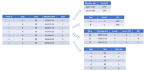

A partir deste mesmo dataset, diferentes consultas permitem obter distintas visualizações, por exemplo:
  • Número de eventos por mês;
  • Percentagem de eventos por tipo;
  • Classes que aumentam os eventos em relação ao mês anterior;
  • Tipos e classes cujo tempo médio de execução ultrapassa um determinado valor.
Modelo multidimensional, diferentes vistas dos dados de origem
